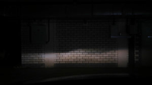

  14. Тохыч
    Тохыч Живу я здесь
    31 окт 2006
    1.136
    Нижегородская обл.
    серая
    есть фото до и после замены ламп на уже восстановленных отражателях. Родные лампы 2008г, Новые Philips D1S X-TremeVision gen2 +150% after.jpg after.jpg
      46,8 КБ
      70

  16. Тохыч
    Тохыч Живу я здесь
    31 окт 2006
    1.136
    Нижегородская обл.
    серая
    Разница очень существенная по ощущениям. Вот нашел фото до замены отражателей
    на дороге не фоткал

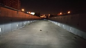

  19. VW-BUS фанат
    VW-BUS фанат Новичок
    7 май 2008
    59
    Q7
    #779 VW-BUS фанат, 7 авг 2017
    По моему хелла 3р, или что-то созвучное.
    Прилагаю фотку результата.
    Правда поеду еще левую фару регулировать.
    Сильно ее в право увели.
    т.е. пучек от левой фары уходит в право.
    Не отрабатывает полностью по прямой.
    ChuvackTT нравится это.
