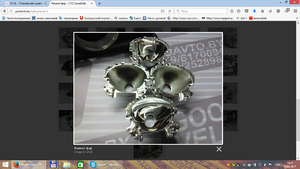

    вот что нашел, есть ребята которые зарабатывают деньги ремонтом фар, считаю что каждый должен заниматься своим делом, во вторник отдам на опыты).
    линзы не меняют, смысла нету, восстанавливают отражатель + замена ламп однозначная.
    не пинайте сильно )) потом отпишусь как да что получилось .
    http://goodavto.by/light.php?id=3

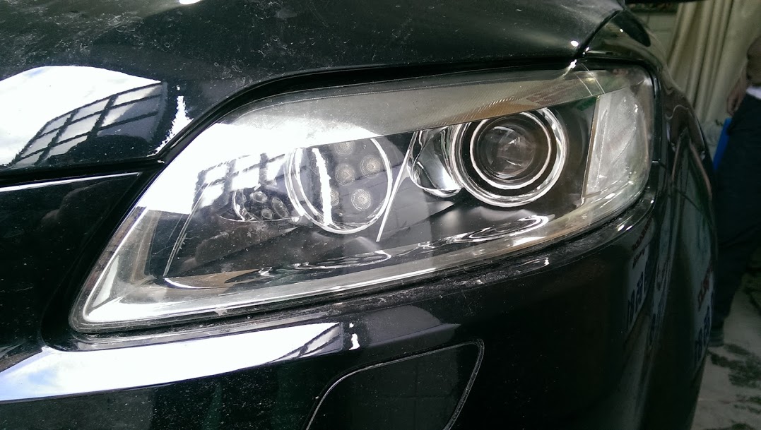

    Смысл?Не очень понял о чем речь...У меня последняя цифра стоит 2,четвертая цифра стоит 4 сейчас,горят фонари постоянно,горит дхо без ближнего,горит дхо в бампере,включая ближный свет,дхо в фарах гаснет,а дхо в бампере горит...Я говорю что когда дхо и ближный горит одновременно в фарах,вид ужасный,пробовал вчера,диоды в дхо в фарах чисто белые,но свет диода от ксенона отличается очень силно и от этого и вид получается ужасный... Что-то типа этого...Реч о фарах дорестайл...

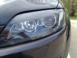

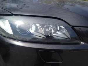

    Не поленился и сходил к машине. Цвет ДХО и ксенона одинаков. Ксенон только ярче.

    доброго дня, сделал фары, все просто со временем лампа выгорает, нагревается сильнее тем самым убивает отражатель, отсюда "помутнения" налеты и т.д.
    фары разобрали/заменили отражатели/почистили, собрали, заменили лампы на филипс и вобщем-то все.
    такая беда не только у ауди.
