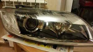

    Тоже помыл фары . Снял фары разобрал что снималось , и налив внутрь воды побултыхал , хотя читал тут что используется фейри , всё же налил немного жижи для мытья стёкол немного побултыхал и тут же обильно промыл водой из под крана , после ополоснул 5 л. дистиллированной , просушил феном для волос . Итог , хром с ресничек благополучно обильно слез . Решил купить накладные реснички и покрасить , но поскольку на улице не сезон , купил самую дешёвую виниловую плёнку и приклеил . Но всё же если раньше при включённых фарах было видно замутнение линз , то сейчас они радуют своей прозрачностью .

    Перегорела правая лампа головного света. Зная, что (скорей всего летом) буду менять линзы, снял фары и унес мыть. Эффекта можно сказать не ждал (на машину поставлю завтра, а может послезавтра)), линза стала выглядеть как новая. Я через "окно" лампы, примотав лейкопластырем ватный диск к палочке для суши (на днях заказывал), очистителем для окон прошелся по ней. Визуально-линза новая, она прям прозрачная стала, а не матовая как раньше..
    Хром с ресничек слез совсем чуть-чуть. На правой фаре, под лампой дхо еще не много слез. Ну и "примерился" к разбору фары на будущее. Благо опыт есть) Разбирал фары на ТТ. Резак, отвертка и немного смелости) ну и в 4 руки гораздо удобнее)
