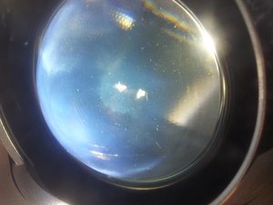

    Сфоткал линзы, видно (в живую лучше) что налет какой-то или заляпаны, пятна такие... на внутренне поверхности стекла фары тоже пятна (похоже как разводы какие-то - видимо когда запотевала-отпотевала)... что можно сделать попробывать? - менять линзы не готов пока.

    рестайловая линза? честно говоря - я б поменял, раз уж достал.
    и совет - не пользоваться режимом авто в свете. включать зенон только тогда, когда надо осветить борогу.

    да не поможет особо. линза выжжена скорее всего изнутри.

    я фоткал днем включенные фары)))) линзы какими пятнами, как будто запотелые или заляпаные... я думал выжженые как то по-другому должны выглядеть... фары рестайл... не разбирал ничего...

    Почему ни у кого не выгорают линзы, а на ку7 это какая то болезнь. (вы же имеет ввиду не отражатели а сами линзы)

    я имел в виду именно отражатели. линзы могут если только загрязняться, возможно под воздействием высокой температуры грязь врастает в стекло.
    но вообще не суть - если разобрал фару - ставь които или интемо. работа по разборке фары - самый большой гемор. остальное решаемо.
    ну и юзать зенон, только когда он нужен. любой современный головной свет, если им бездумно пользоваться года за 3 устанет.

    На днях заезжал в сервис. Задался тем же вопросом что все выше авторы писали. Замена линзы и лампы. Мастер мне показал на примере одного тура свою работу. И сказал ни какие замены линз не нужны, а лишь только полировка линзы со стороны лампы, так как там образовывается налет от лампы. Буду делать во вторник. Все удачи:rock:

    отражатель выгорает. бесполезно там что то полировать.
    залез в фару - поменяй линзу и точка.

    При чем здесь линза. Если плохо отражатель справляется со своей задачей. Может тогда по такому принципу всю машину поменять

    при том, что выгорает отражатель в модуле на стекле это просто налет, его убрать можно, но проблему это не решит. менять отражатели - секас ИМХО, по этому поддержу - залез в фару, меняй модуль и точка.

    Разговор не за отражатель, а за линзу (на ней налет)

    Все правы: и линза в налёте и отражатель. Вывод: залез в фару- меняй модуль!!!
