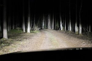

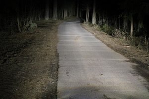

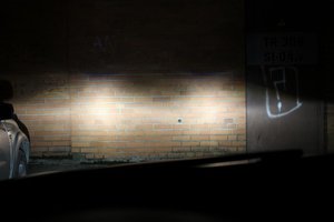

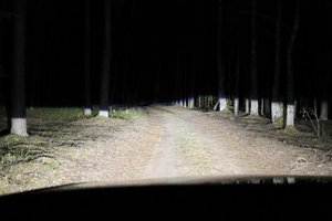

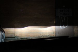

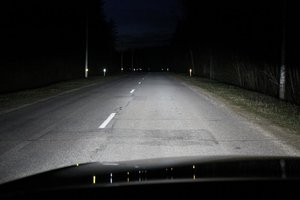

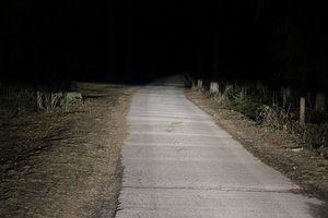

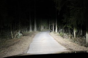

    Замена штатных, выцветших модулей Valeo(2008г) на KOITO + лампы Philips D1S Xenstart (Не оригинал):

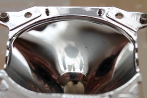

    Старый отражатель:

    Фары адаптив?

    Поставил филипс экстрим вижн +50% и полирнул стёкла, стало лучше процентов на 40%.
