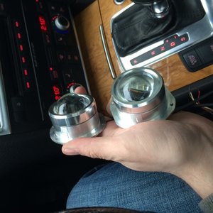

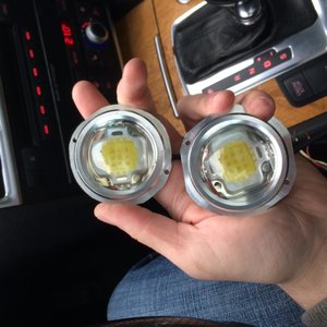

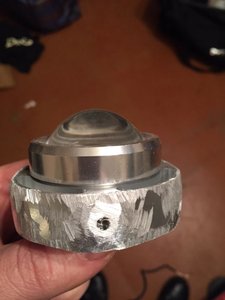

    так и не найдешь!надо купить готовые линзы с диодом и их уже проточить до нужного размера подходящего под отражатель штатной фары(чтоб сохранить штатную регулировку наклона света) я точил до 55мм корпус блока с линзой!
  4. ЕвгенийSpb
    ЕвгенийSpb Живу я здесь
    17 июл 2013
    1.645
    Audi q7 3.0tdi 2006 Audi q7 4.2tdi 2008

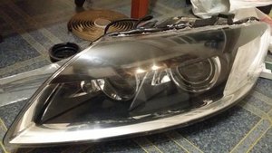

    вот фото модулей до проточки на станке и после уже в размер под наш отражатель!)

    Спасибо, а где покупал?
  6. ЕвгенийSpb
    17 июл 2013
    1.645
    Вообще товарищ помог.а так у китайцев такие есть!на ebay видел похожие

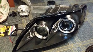

    4 линзы теперь))

    korobok1st я так понимаю сам делал? вторую линзу какую ставил, там же места почти нет сзади для нее.
  10. Aureal
    Aureal V8
    10 мар 2004
    8.818
    Много V8, Q7 BUG
    а как вторая линза подключена?
  11. Neyton
    Neyton Живу я здесь
    18 сен 2005
    2.040
    Q7 V12 TDI
    Регулировка сохранена? вторая линза тоже регулируется?
  12. korobok1st
    korobok1st Живу я здесь
    20 дек 2013
    1.112
    VAG
    #532 korobok1st, 31 мар 2015
    черная лента супер, очень порадовался, что ее взял!!! как заводской герметик: колбаску в паз уложил, феном погрел хорошенько и стекло поставил, хорошенько прижал - изумительно!
    видео стробов, как ты знаешь, пока нет)

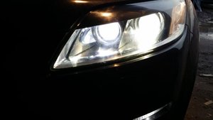

    вторая линза, это вынутая годом раньше штатная линза валео, я отпилил все, что между линзой и отражателем и склеил - но на самом деле если фара пустая (не адаптив и прочее) - то туда влезет и обычная штатная линза без запиливаний, места там ооочень много.
    параллельно габаритам
    не регулируется

    диод термоклеем, а вообще он со штатным цоколем под 21W, б.к. пока ругается, тут два выхода: либо с Евгением разберемся как наковырять подрулевой блок, либо повешу сопротивление. есть тема какое и куда вешать, но честно говоря не хотел бы сопротивление...
