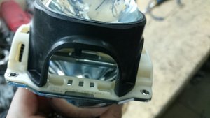

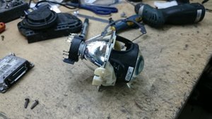

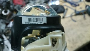

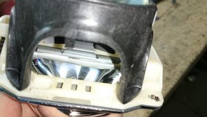

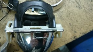

    Вот фотка старого модуля, которому всего 3 года!!!! и же не светит :(
    За качество сори, фоткал на телефон.

    да. где фото как светит? для примера фото света фар эски 96 года со штатным ксеном, переколхоженым под обычные ксенон лампы, от которых я избавился в целях улучшения света. благо там можно за 15 р. было все сделать.

  10. комбат
    комбат Живу я здесь
    8 дек 2013
    1.559
    Q7 3TD BUG
    на фото другая лампа не штатная.
  11. Neyton
    Neyton Живу я здесь
    18 сен 2005
    2.040
    Q7 V12 TDI
    На какой из фоток?
  12. комбат
    комбат Живу я здесь
    8 дек 2013
    1.559
    Q7 3TD BUG
    на шестой и на седьмой. на седьмой на пассатижах лежит
  13. Neyton
    Neyton Живу я здесь
    18 сен 2005
    2.040
    Q7 V12 TDI
    Это лампочку ставили для проверки как светит линза (мне показывали), а в фаре стоит оригинал как с завода, в смысле цоколь.
  14. Stasun
