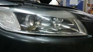

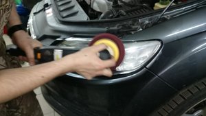

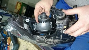

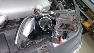

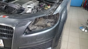

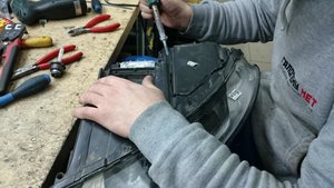

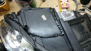

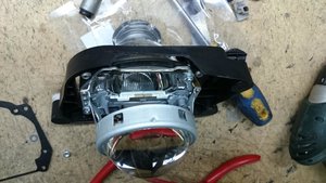

    Вот несколько фоток процесса. Сначала пилят фару, но не как все делают и режут по стеклу, а выпиливают, точнее выплавляют паяльником только необходимое пространство для доставания модуля линзы. Затем ставят адаптер и ставят новую линзу с лампами филипс. После установки блока линзы все обратно запаивается и потом обрабатывается герметиком для надежности от протекания. После высыхания герметика фара устанавливается на место, полируется стекло снаружи и регулируется. Фары не моют, говорят что Valeo ни мыть ни протирать внутри ни в коем случае нельзя, т.к. начинает слазить хром внутри фары, максимум что можно это продуть воздухом. Времени на все ушло много: приехал к 11-00, а уехал 17-30 примерно.
    Отношение ребят к клиентам и к своему делу выше всяких похвал, за что им ОГРОМНОЕ СПАСИБО :up:
