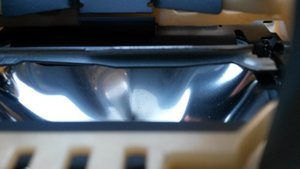

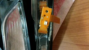

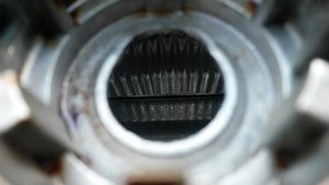

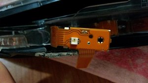

    разобрал ещё фару и до рестал Посмотреть вложение 449311

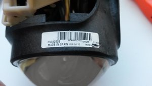

    модуль там такой Посмотреть вложение 449312
    из отличий до рестала и рестала обнаружил на до рестале отражатель гладкий Посмотреть вложение 449313
    на рестале рефлённый Посмотреть вложение 449314 линзы по моему одинаковые

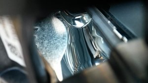

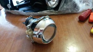

    из отличий до рестала и рестала обнаружил на до рестале отражатель гладкий до рестал.jpg
    рестал 2.jpg линзы по моему одинаковые

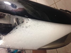

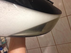

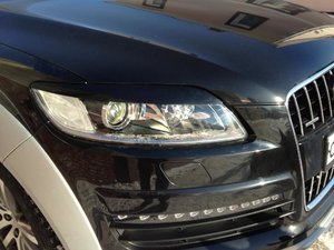

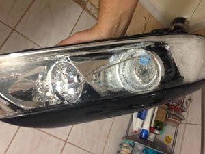

    Где то тут по соседним темам уже писал,опишу здесь нормально все.
    Свет был ужасен до немогу,даже при включенном дальнем мне никто не моргал в ответ.
    Визуально фары были чистые,но на фото будет видно как чистые фары загрязняют воду.
    Снял фары,потащил домой в ванну.
    Лампы сразу выкинул,тк лампам 7 лет, колбы раздутые были донельзя.
    Снял блоки розжига и афс.
    Взял воду из под крана и фейри.
    Хорошенько вымыл на пару раз,попутно протер стекло и линзу магнитом просунутым через габарит в тряпке,в помощь идет второй магнит в тряпке через стекло водишь и чистишь.
    Далее мойка дистилировкой,обьяснять зачем глупо.
    Качественная и продолжительная сушка.
    Собрал все обратно.

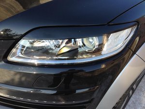

    Лампы купил типа оригинал,но кетай,все типа филимпс и все такое,но мы то знаем что ds1 стоят оригинал под 4000р,а эти по 1800р
    Купил заодно новые птф и лампы който в них.
    Вуаля,даже сейчас с корявым неотригулированным светом по разным углам очень даже ничего.
    ну и внешний вид как у новых фар.

    Вид фар стал крутым!
    А где то читал про некое нанесение на внутрянке стекла, что если его смыть, фара желтеет - фуфло? Я просто когда свои разбирал и менял модули линз, именно по этому мыть их и не стал - побоялся....
    А очень хочется. Сейчас выглядят мутновато, хотя свет кайф. кЕтай филипс плюс кЕтай модули линз - год полет нормальный.

    Как видишь,все нормально:)
    Таким способом мою фары уже лет 7 на машинах.Причем не только на своих,друзья-товарищи любят "упасть на хвост":spy:
