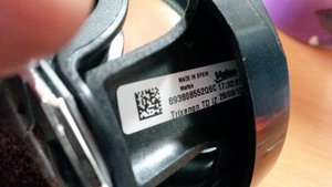

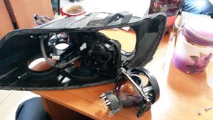

    модули стоят валео вот фото.
    вару разбирать такой геморой. любимый ножик жены сломал. чтобы не повредить ни фару ни стекло часа три пыхтеть надо да ещё так аккуратно терпения не хватает. два перекура по часу делал.

    Спасибо за фотки :up:
    Как известно у Валео короткая жизнь :( поэтому я рестаил фары и не хочу ставить :nod:

    Я за 30 минут её вскрыл :) не заморачиваясь
    верхнюю кромку снимаешь паяльником , а потом ножом уже по внутренней кромке .... один х.. опять на стекольный сажать ... кромку на место клеишь и все

    Интересно какой номер родной линзы валео? 893808552Q6C этот вроде не бьется...

    Я когда разбирал, грел фару строительным феном и отвёрткой отгибал край пластика. С задачей справился. Но видок у вновь собранной и склеенной фары был "потрёпанный", точнее подплавленный.
