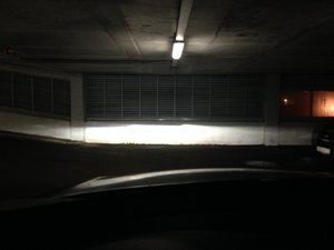

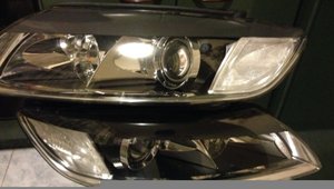

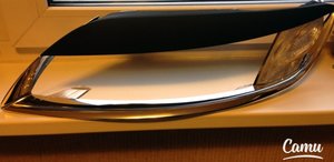

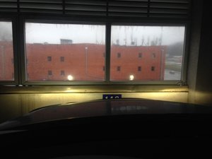

  18. MAYER-M
    MAYER-M Живу я здесь
    14 фев 2012
    2.275
    Q7 3.0 Full S-Line
    #358 MAYER-M, 5 янв 2015
    Наконец то установил и себе новые модули HELLA 3R в фары с AFS.
    Наконец то увидел преимущество AFS:rock:ранее даже не видел их из за дохлых линз и теперь же видно как они поворачиваются от 10 км/ч.
    Свет улетный,даже новые рестайл фары с ними не стоит сравнивать.
    Также покрасил серебристые реснички в черный цвет.
    За качество фото сорри (снимал на старый телефон).
