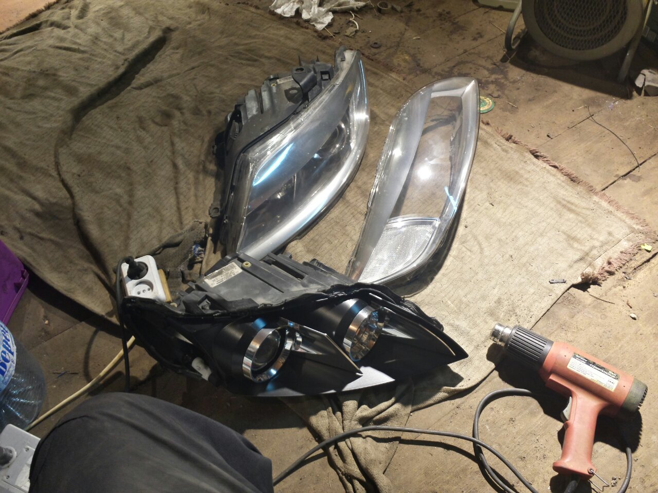

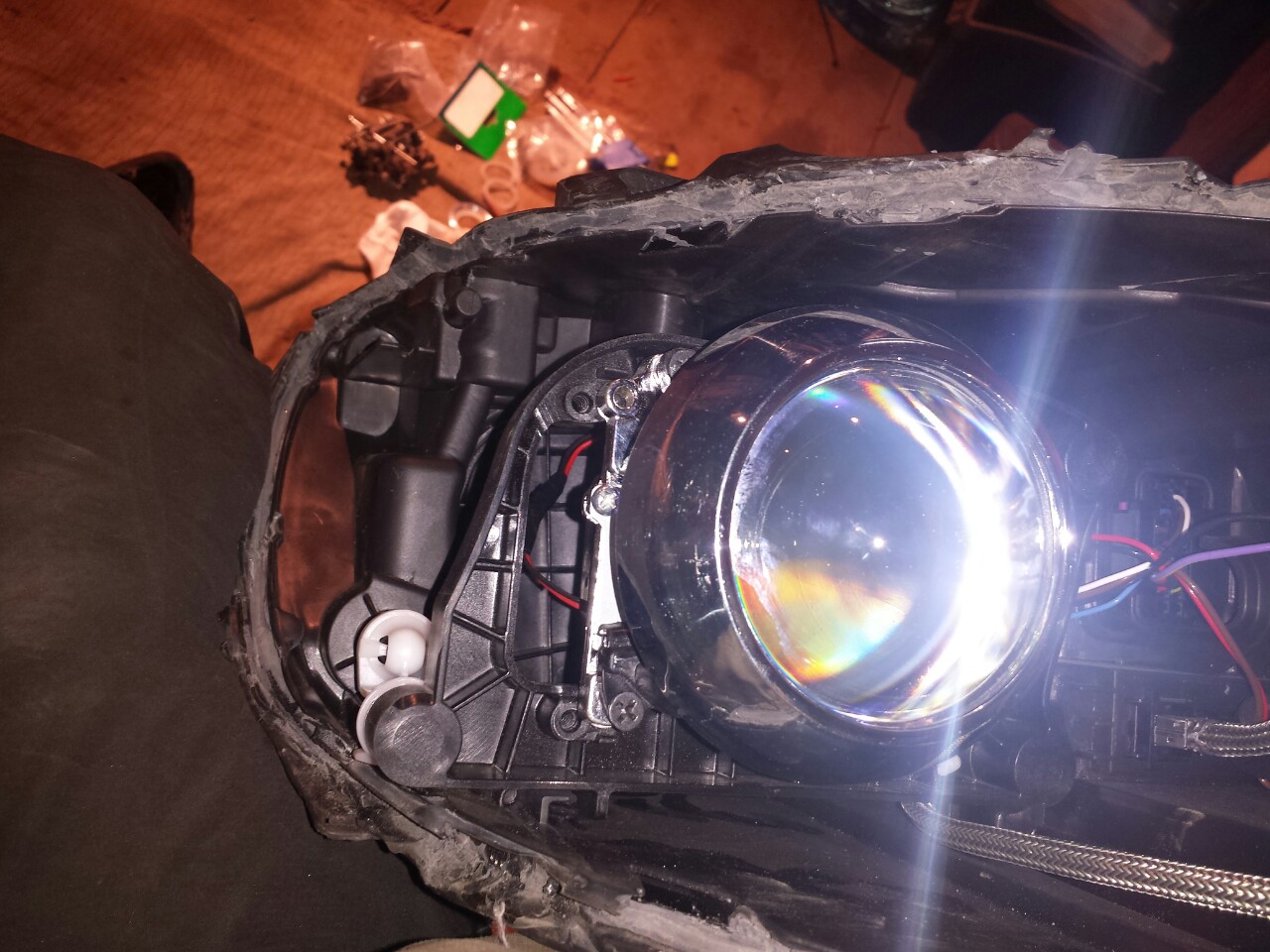

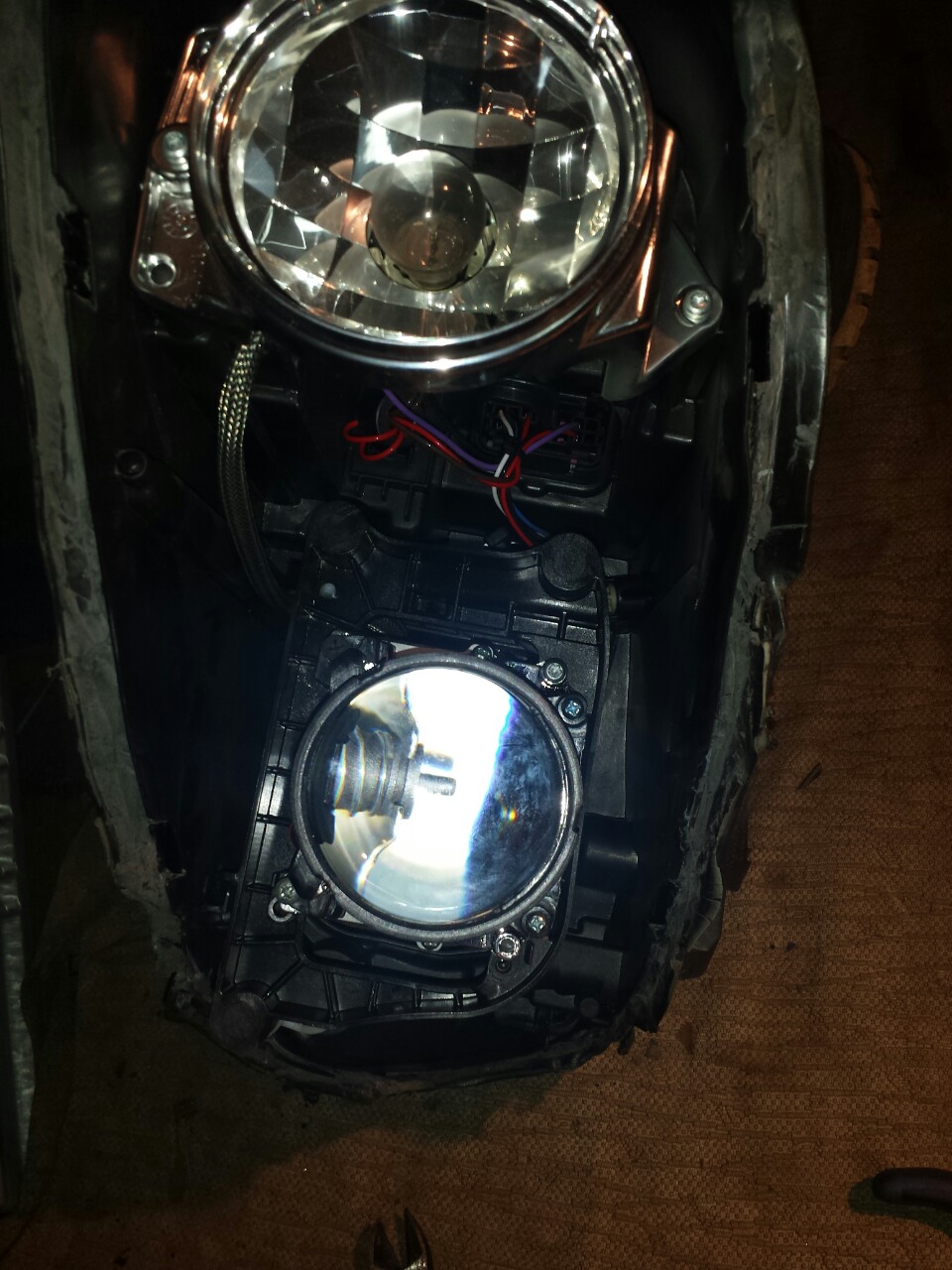

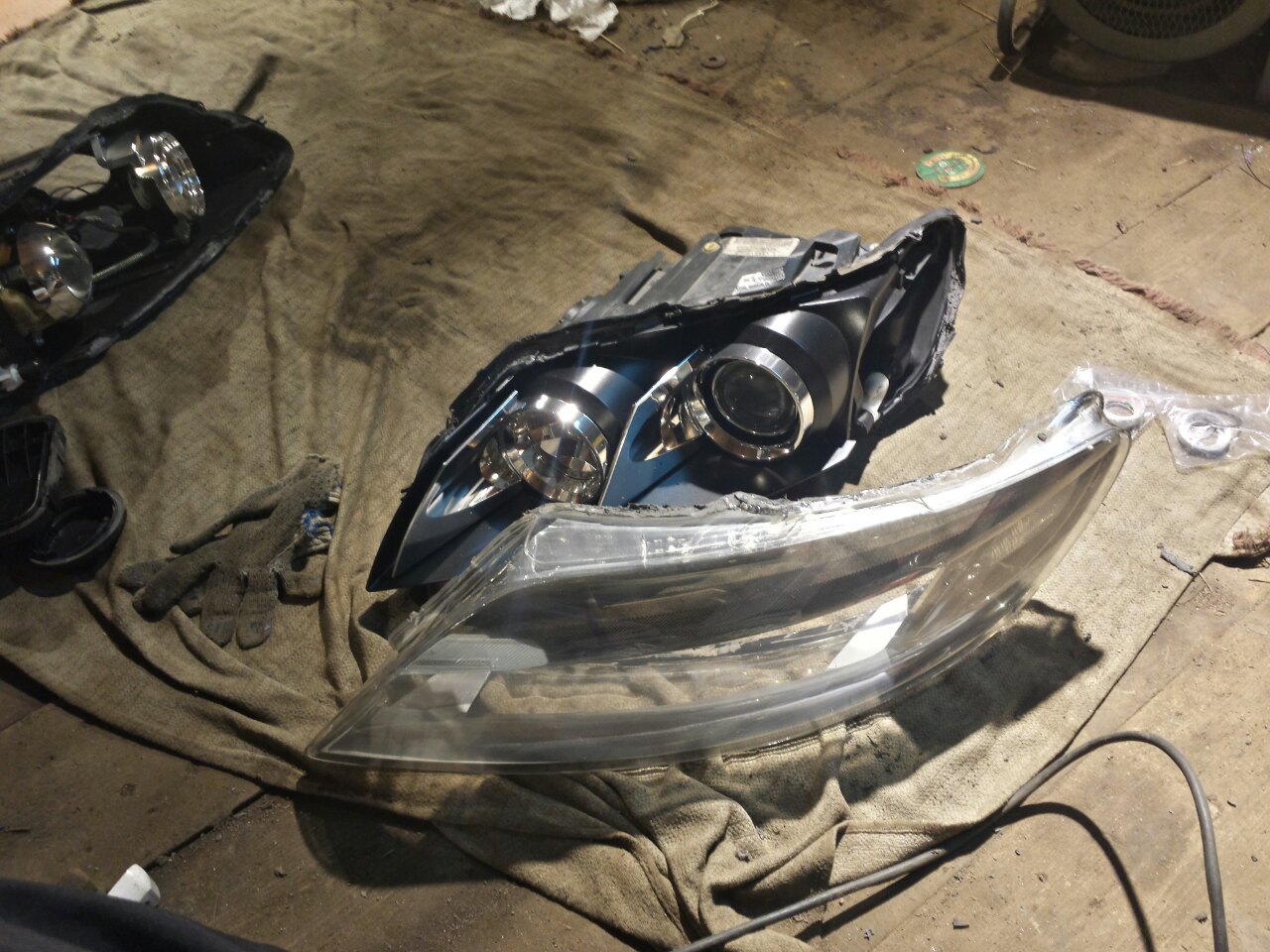

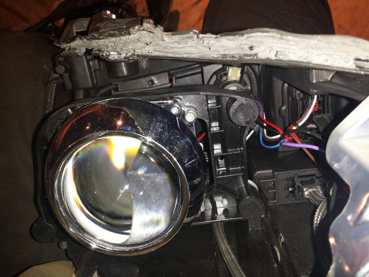

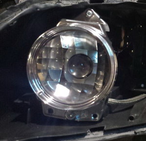

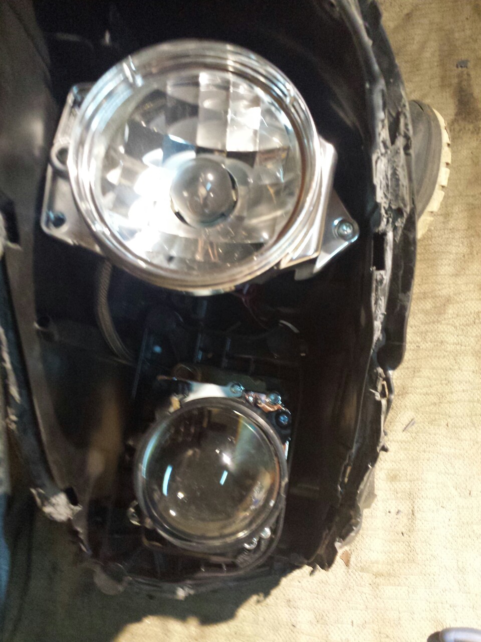

    внедрил я таки китайские линзы вместо помутневших штатных...:))
    Комплект обошелся в 2500 руб...:))))
    Фары НЕ резал, грел по периметру феном и разбирал. Да, не без труда, но обе расклеил, позже без фанатизма повыковыривал остатки старого герметика и посадил на новый. Обе фары сделал за половину воскресного дня:)
    Линзы на штатные места креплений не вставали, прикручивал на площадку саморезами. Шторка дальнего цепляется к штатным проводам.
    Оригинальная лампа встала в цоколь китайской линзы без каких либо переделок. Ну и вроде бы все, ничего сверхъестественного. Штатные модули не выкидывал, отражатели в них очень хорошего качества, если китайские долго не проживут, то просто в штатных поменяю сами линзы (стекляшки) и поставлю на место.
    Несколько фото процесса:

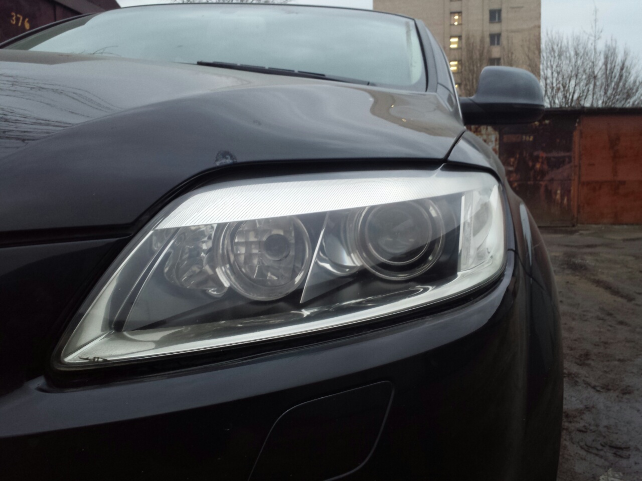

    по поводу того как светят:
    Конечно лучше чем было. Идеально? не стал бы так говорить. Просто после штатных мутных линзы мне кажется даже галогеновая линза от десятки светить будет лучше (по крайней мере галогеновая линза от SY Kyron светит на несколько порядков лучше чем штатная помутневшая на Q7). Нужно съездить на корректировку света, а так, по ночам щуриться перестал, чему безмерно рад конечно же.
    Сравнительных фото света нет, т.к. не было цели кому-то что-то доказать, но их полно в интернете.

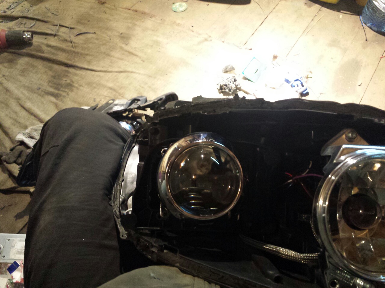

    Как всё знакомо... Вид разобранной фары...

    :thumbup:опиши как грел и снимал ? и какую температуру выставлял в фене ?
  9. korobok1st
    korobok1st Живу я здесь
    20 дек 2013
    1.112
    VAG
    Фен строительный ставил на максимум и без фанатизма прогревал по половине окружности. Сначала верхний шов с углами, прогрел - оттянул, потом нижний шов прогрел -оттянул. И так постепенно стекло снялось. Так же делал когда разбирал фары на мондео.

    Планирую в ближайшее время заменить биксеноновые модули на HELLA 4 INTEMO вместо штатных.
    В связи у меня есть два вопроса:
    1. может быть кто-либо рассматривал установку модулей Koito? Есть ли понимание лучше они или хуже? Я встречал отзывы, что они ярче, чем INTEMO. Но почему-то они дешевле...
    2. где можно приобрести отражатель в дневном свете? У меня обгорели оба отражателя по краям отверстия, в которое вставляется лампочка (см. фото - на нем отражатель, не мой, позаимствовал из поста korobok1st ).
    Буду благодарен за советы.

    1. На свой страх и риск .....
    2. Фары дорестайл по бросовым ценам полно на Авито. Если найти в своём городе можно осмотреть перед покупкой на их состояние.....или по красить термо краской хром-блестящий....
