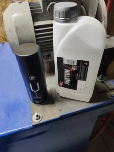

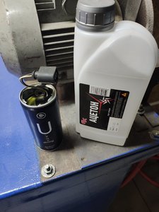

    Снял усилитель из под спойлера, ловит радио очень плохо, вход через память, но всё же ловит. Ставлю усилок нихера вообще не ловит, кроме одной местной. Замочил в ацетоне, может разколупаю не повредив.
  13. Chuzhoi(Андрей)
    Chuzhoi(Андрей) Новичок
    1 мар 2020
    70
    Нижегородская обл.
    AUDI Q7 4L 2007 3.0 TDI

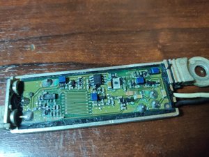

    Ковырять не пришлось, само всё отлетело, треть платы в зелени, отгнившие дорожки и лапки. Короче замена.
  14. Chuzhoi(Андрей)
    1 мар 2020
    70
    Нижегородская обл.
    Не так страшно, как думал.

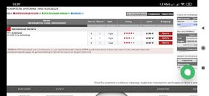

    Я сказал оригинально, но делать я так не стану. Этот усилитель стоит 600 р за одну штуку. Его эфективность всё же под сомнением, может в радиусе 20 км он и будет работать от трасляторов. Я живу в 50 км, сигнал грайне не уверенный. В моём случае усилитель только под fm диапозон, без tv, стоимость 4 т р. Не критично.
