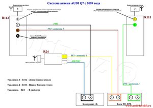

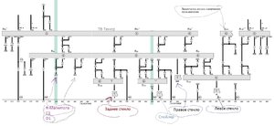

    На выходе из усилителя,то-есть на антенну,именно на антенну в спойлере идет два провода,два кабеля через которое идет питание,которые похоже на кабель антенны,это не на антенну идет,на антенну там фишка которая похоже на питание,на самом деле эти два провода и идут в спойлер где внутри спрятано антенна,а на форточках там на выходе с усилителя выходит три провода,схема ниже,в итоге получается после усилителя если антенна оборвана,скажем если вообще убрать даже антенну,то ошибки по компу не будет... А антенны у нас в итоге если посмотреть на задние боковые форточки,просто кусок линии и все,в самом спойлере не видел,там когда усилитель антенны менял,в сам спойлер поленился залесть,так что фиг его знает...Потом там усилители при плохом приеме,между соблй мол переключаются,нафиг это нужно не понятка,сказать что улучшет связь,смешно..Факт работы радио на лицо и не только у меня...

    у тебя машина 9-го года, только сейчас обратил , эта картинка для машин до рестайл схемы(я схему приложил тоже для дорестайла) . на рестайле все намного проще с антеной
    Ты видел как питание подается на активные телевизионные антены ? тут примерно тоже самое, от блока радио по антенному кабелю идет питание на питание антенного усилителя
