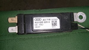

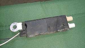

    Была тема подобная зимой.....по проблеме антены в спойлере....нам что то отгнивает....помоему Аскет выкладывал фото (может наговариваю на него......:shuffle:) покопай, мне лень....жарко копать :D

    Плохо ловит радио, в больших городах более-менее нормально, за городом отвратительно. На других машинах в этом же месте ловит намного лучше. На машине я так понимаю только антенна на стекле. Может стоит попробовать доставить еще антену-самолет? Кто-то может сталкивался с такой проблемой? Все родное в машине, такое про слеживалось сразу же после покупки в июле.

    в спойлере

    Смотри по ошибкам. Хотя ошибок может и не быть!!! В основном выходит из строя усилитель антенны который в спойлере стоит, на задней крышке багажника. Он трескается туда попадает влага. У меня также было прием в городе отлично, за городом км 50-80 ловит пару станций.
