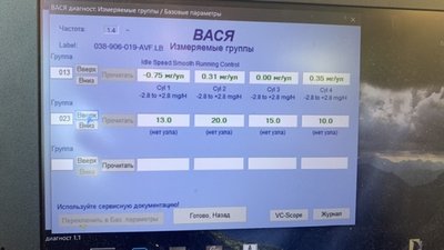

    В 23 группе показатели вроде не плохие. По 13 группе, сразу после заводки коррекции скачут чуть выше допуска, но потом опускаются.

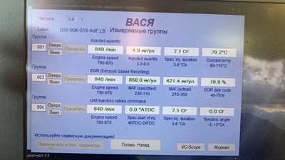

    Выкладывай цифры, 1,3,4,13,23 групп.

    На погретом на ХХ
    Или на не прогретом?
    Вечером выложу

    Интересно, чем закончилась эта история. У меня такие показвтели как у вас толтко маф не 850 а 250
