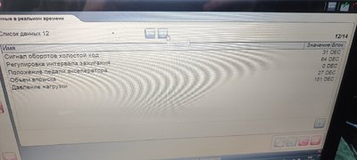

    Плохо заводится (долго крутит, потом как будто подхватывает) после простоя первая заводка машины, после весь день все хорошо, постоит определенный промежуток времени и опять долго крутит. Даже летом. Свечи накала все менял, фильтр топливный поменял. Подскажите в чем может быть причина у меня кваттро, есть шанс что насос в баке подкачивающий не дает давление? Утечки тока нет, аккумулятор новый.
    Audi a6 c5 2.5 tdi

    Замерий внутрикопусное давление тнвд.

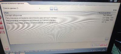

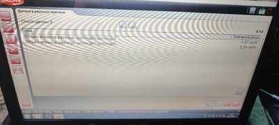

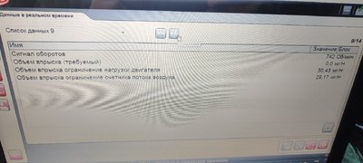

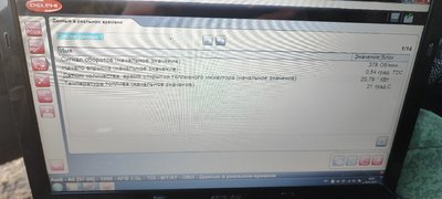

    Давление проверил в норме 7
