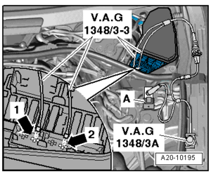

    Попробуйте принудительно включить насосы а потом запускать.
    В точки 1 и 2 подайте напряжение +12 от зарядной клеммы, предварительно выдернув предохранители.
    Насосы будут работать пока есть напряжение.
    Это штатная возможность прокачки топливной системы.
