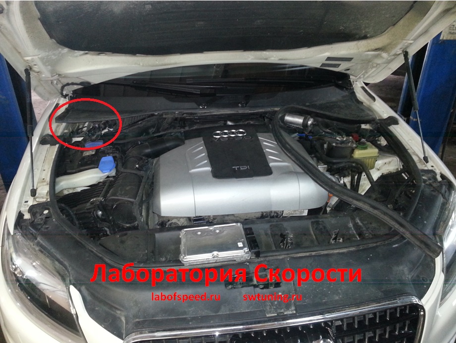

    Советую попробовать отрезать 5л. банку наполовину ( поперек)
    [CUT][​IMG][/CUT]
    и накрыть воздуховод печки. На картинка чуть правей нарисованного круга, сеточка.

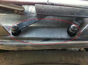

    И еще, проверь рукой, где кончается ковролин не мокро ли выше, вот на картинке за пластмассовой крышкой.
    Вообщем может вода попадает от стекла в воздуховод печки и спокойно протекает в салон, вот в этом месте

    Примерно так : и поездить посмотреть или после мойки смотреть
    [CUT][​IMG][/CUT]

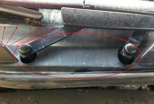

    У меня очень простой вопрос: так только у меня?????
      95,8 КБ
      134

    Это нормально, все в порядке.

    там не должно быть никаких резиновых накладок в местах крепления дворников? Смотрела на Х5 - там есть
  16. Asket
    Asket ₪₪₪₪₪₪₪₪
    17 мар 2009
    18.488
    Q7 3.0TDI
    Так должно быть :)

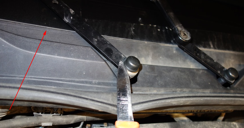

    Q7 3.0TDI
    Посмотри вот этот шов по всей длине кожуха ( стрелки), пластик кожуха вставляется в канавку возле окончания стекла. Он должен быть вровень, ну или почти вровень со стеклом.

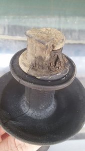

    Отписываюсь, как обещала, о результатах ремонта. Короче, добавляю в копилку возможных вариантов протечки в салон еще один: в прошлом году у меня ломался компрессор кондиционера, его отремонтировали с горем пополам (ремонтом занимался ОД) и спустя год обнаружили, что они какую-то штучку до конца не вставили, и конденсат поэтому стекал в салон. Короче, не могу подобрать слова "благодарности" за такой качественный ремонт представителям ОД в г.Самара!!!! :hot::hot::hot:
    Надеюсь, что моя эпопея с мокрым салоном на этом наконец-то закончится))) Фото штучки прикладываю))))
