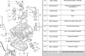

    ВКГ- там мембрану менять надо. Находится это на корпусе маслянного фильтра, сбоку к правой голове, ближе к турбе. На картинке под номером 47. (Это для AKE,BAU,BCZ)

    понятненько,спасибо за рисунок очень помог.
    его то я нашел а вот снять проблема наверно не подскажешь как?
    на рис. 50 это что такое?

    сапун это
