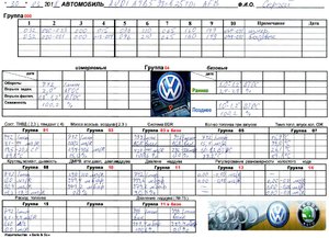

    [​IMG]вот снял данные может что подскажите

  16. ser_gr72
    ser_gr72 Старожил
    23 окт 2006
    28.034
    в ремонт
    поршень не двигается
    в базовых 1,0-1,02 BTDC и в рано и в поздно
    в измерениях при запросе 2.0 ATDC дает те же 1,0-1,02 BTDC
