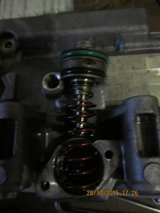

    Угол в базовых в поздно должен быть от 4 ATDC до 0 при скважности 100%. Обычно ставят 1-1,5 ATDC (как кому интереснее). В рано должно быть 15 BTDC при скважности около 20%. Здесь около потому, что скважность отражает работу автомата опережения, чем ему труднее выполнить заданный угол тем меньше скважность. Проверять надо на прогретом авто, температура выше 85, смотреть по вагкому.
    В твоем случае, т.к. скважность не меняется - опережение не работает. Причин может быть много. Наверное каждая третья тема здесь про опережение, все сказано и рассказано по нескольку раз.
    - Начать надо с замера внутрикорпусного давления (пробка М10х1 выше разъема). На ХХ должно быть не менее 5 атм, на прокрутке стартером 2атм. С оборотами давление растет, максимум - 24 атм. Если давление маленькое - ремонт шиберного насоса.

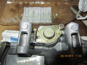

    - Бывает провода на клапан коротят (клапан внизу под штуцерами на трубки к форсункам), изоляция облетает с них. Проверить не сложно.
    - Сам клапан не лишним будет снять и проверить сеточку на нем.

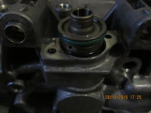

    - под крышкой
    Находится так называемые гидро удар (не знаю правильное название или нет) поддеваешь отвертками за лыски
    вытаскиваешь
    Часто именно резинки на нем являются причиной плохой работы автомата.

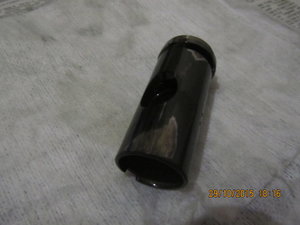

    - дальше в канале стоит поршень, его иногда клинит.
    Все остальное делается с разборкой насоса. На поршне наждачкой убирают задиры
    С гильзы убирают наклеп. Добиваются подвижности поршня. Внутри поршня клапанок, его тоже промывают/продувают (я не разбирал его, поэтому не скажу как и что)

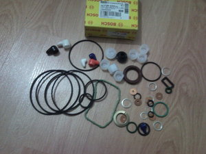

    Все промывают, продувают все каналы. Есть канал с жиклером (про него отдельная песня, найти как и что проблем не должно составить)
    Конечно меняем все уплотнения, рем комплект 1467045046.
