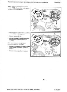

    я не много не понел как настраивать , РВ это что??? и шестерна там разрезная что ли ??? ремни снимать надо? как сложно это сделать самому?

    Ничего сложного.Не снимая никаких ремней ослабь три болта на шестерне левого распредвала,потихоничку крути шкив привода ТНВД по часовой стрелке,перместив его мм на 2,затяни ослабленные болты и проверяй в базовых в 4 группе.Если будет недостаточно,то повтори операцию...:nod:

    а вмт выстовлять надо?что бы не ошибиться левая это по ходу водителя?

    Не надо ничего выставлять,левая-по ходу движения!!!:smile42:

    не пойму как тнвд провернется а остальное нет, нет схемы грм? как там расположены ремни?

    Ослабив три болта на шестерне левого распредвала ты проворачиваешь шкив ТНВД по часовой стрелке...

    все понятно огромное спасибо!!!!
