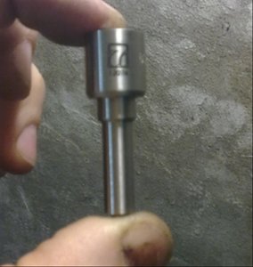

  10. saw
    saw Живу я здесь
    25 сен 2005
    3.969
    A6 C5 Q Avant 2.5TDI (BDH), в прошлом много поколений продукции VAG'a
    Какой фирмы этот логотип?
  11. jonatan
    jonatan Старожил
    28 янв 2011
    6.125
    у меня несколько
    #291 jonatan, 11 дек 2011
    Seven -итальянские качество устапает Bosch. Одноразовые.Восстановление без гарантии.
