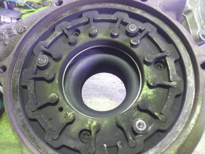

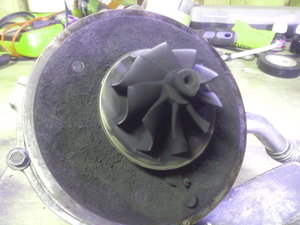

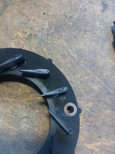

    разобрал турбину и вот картина.лопатки на самом деле сильно подклинивают.

    я думаю чистка результатов не даст.лопатки чертили о стенку и из за этого подклинивали.

  10. UTUG
    UTUG Властелин 8-ми колец
    7 ноя 2005
    22.134
    Allroad AKE МКПП
    вот эта самая важная часть, ее надо до блеска шкуркой шлифовать
    особенно где металлические наплывы

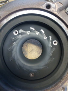

  11. RUSISH
    RUSISH Живу я здесь
    13 окт 2012
    1.268
    всегда VAG
    всё почистил,собрал.едет чуть бодрее но слабо.посмотрите логи по наддуву.
