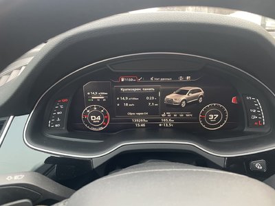

    Добрый день, подскажите, плохо прогревается двигатель. Раньше не замечал чтобы так было. За 17 минут нагрелась до 60. Приехал с работы по городу, машина 80 градусов.

    Термостат наверное либо слишком холодно на улице а у вас дизель без догревателя ну и тфси тоже не махом прогреваеться.

    У вас ТОЖ не 80гр судя по вашей картинке, а 60-70гр . Если машина ехала без нагрузки то в принципе это может быть нормально для внешних условий .

    Спасибо что обратили внимание. Да, особой нагрузки нет, двигатель работать на низких оборотах. Однако, раньше тоже были морозы и я не помню чтобы она так долго прогревалась,
