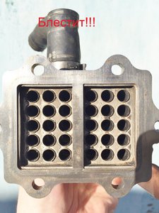

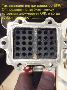

    ОГ остужаются при прохождении через радиатор ЕГР, по которому в свою очередь циркулирует ОЖ. термостат ЕГР стоит перед радиатором ЕГР..

    Так я и думал при охлаждении ОГ тепло отдается ОЖ. Но это только на ХХ наверное.

    Конечно. Система ЕГР и работает только на ХХ или малых оборотах. При повышении оборотов (тем более на трассе) клапан закрывается и ОГ идут только на выпускную систему.

    Отработанные газы с помощью ОЖ не только остужаются, но есть еще и обратный процесс.
    С помощью отработанных газов ОЖ нагревается до определенной Т.

    Абсолютно верно. Общеизвестный факт, что на ХХ (после запуска), дизель очень медленно прогревается, а полностью прогретый, опять же на ХХ (при отрицательных температурах) даже остывает. Так как клапан ЕГР открывается именно на ХХ, то и вся система ЕГР на Q7 устроена достаточно грамотно неся в себе как бы две функции, экологическую и поддержание рабочей температуры ДВС (просто есть системы не имеющие радиатора ЕГР).
    Это кстати совсем не означает что удаление системы ЕГР, делает кардинально не возможным нормальный прогрев двигателя и поддержание его рабочей температуры, при правильной «закольцовке» циркуляции ОЖ, разницы практически не заметно. У себя, по крайней мере, я специально обращал на это внимание. Что с ЕГР, что после удаления, время прогрева одинаково (либо величина разницы ничтожно мала), зато ДВС дышится легче. Какое из двух зол выбрать, решать владельцу.
