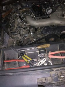

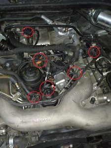

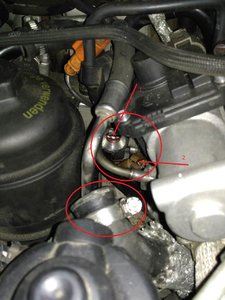

    CASA 2008. Заменил термостат ЕГР. Снимал только топливную трубку. Процесс геморойный т к мало места. Если успокоиться и набраться терпения все получится. Машина ощутимо стала быстрее греться. По трассе и в пробках держится на 90 град. На оригинальность "исполнения" не претендую.
    Термостат 059 121 113 N. Уплотнительное кольцо WHT003368.
    Инструменты:
    1) Ключ снять топливную трубку и хомутик(ключи все забыл, но с собой был трубный)
    2) Длинная отвертка, плоская
    3) Игла длинная(забыл, был с собой тонкий длинный нож)
    4) Медная проволока - пожалуй самый важный инструмент из всего.
    5) Длинный тонкий магнит
    По шагам:
    0) набираемся терпения, приводим свои мысли в порядок и успокаиваемся
    1) откручиваем топливную трубку(3.2 и 3.4)(без этого не пролазил термостат в щель между клапаном ЕГР и ТНВД), вынимаем весь разъем для датчика на клапане егр из посадочного места(3.3), снимаем штекер с топливного насоса(3.2).
    2) длинной отверткой вытягиваем скобу-зажим которая держит термостат в радиаторе ОГ, удерживаем ее магнитом(пальцами мне не реально)
    3) стягиваем термостат с посадочного места, изгибая шланг вытягиваем его наружу, держа за шланг.
    4) выливается ОЖ в развал, распадается старый термостат. На помощь приходит тот же магнит(пружину и метал часть). Изготавливаем крючек из проволоки и "выуживаем" пластиковый остаток старого термостата.
    5) тонким ножом(лучше иголкой длинной) достаем старое колечко, тем же крючком его достаем наружу
    6) крючком, длинной плоской отверткой и чем-нибудь не острым одеваем новое уплотнительное колечко на патрубок радиатора ОГ. Весь процесс описать сложно. Суть: положить колечку сверху на патрубок, второй рукой и длинным не острым предметом прижать. Освободившейся рукой и длинной плоской отверткой легонько прижимать колечко в паз обводя весь патрубок по окружности.
    7) одеваешь в патрубок новый термостат, зажимаешь хомут. Термостат выворачиваешь(прорези на термостате параллельно горизонту) так что бы потом было удобно одеть скобу-зажим. Сам термостат насколько получится вдавливаешь на патрубок радиатора ОГ(без фанатизма)
    8) К этому моменту друг привез ключи и я решил еще снять крышку с масляного фильтра. Чуть-чуть стало свободней. Используя все туже медную проволоку закрепляешь скобу-зажим, просовываешь по "лабиринту", направляешь что бы концевые усики стали в прорези на термостате. Удерживая в таком положении, длинной отверткой нажимаешь на обратную сторону зажима и всё. Термостат на месте.
    9) собираешь все что разобрал до этого. долго крутишь стартером. радуешься.
