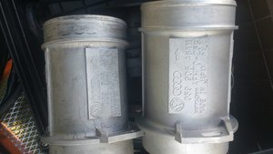

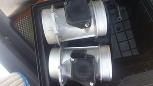

    Сегодня попробовал опять подкрутить шток чуток приподнять,сразу же после прогазовке на холостых,слышен звук помпажа,опустил шток опять ,попробовал погазовать на холостых звук помпажа пропал,оставил пока так,ДМРВ уже поменял,завтра запишу логи,клапана Н75 и Н18 перестали щелкать после того как глушу двигатель,теперь я так понимаю проблема скорей всего была в турбине,а точнее в настройках ее.Я так понял.Прокатался сегодня весь вечер на трассе разогнал Боенг до 200 км/час, расход по городу тапок в пол бортовой показал 14.4 лит. короче говоря я доволен сегодняшним результатом.

    Этот расходомер неубиваемый! Ставь в продажу, наверняка АФБ-шники с руками оторвут.

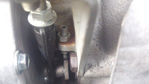

    Да все я читаю Валер,что сейчас пошел сделал заглушил полностью клапан Н18 .Машина снова поехала......но звук помпожа все таки присутствует иногда даже мне кажеться тяги прибавилось что ли.....Вот фото упорного винта не многовато он торчит.

    да, на вид многовато, я тебе говорил об этом ранее
    но не факт, т.к. каждая турба индивидуальна, +-2 мм запрасто бывает, надо проверять

    верхнее положение - максимальная производительность турбины, упорный винт как раз отвечает за идеально точное положение штока сверху.
