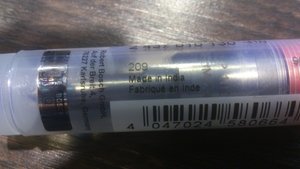

    для выявление текущей проблемы действительно не нужно. Но вообще желательно, т.к. коррекция не допустимая при новых распылителях. Если же конечно не ставил китайские расп

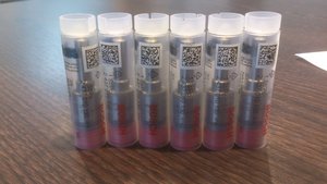

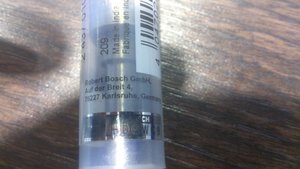

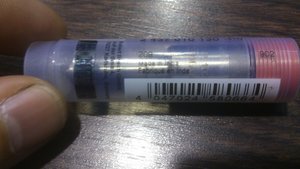

    Вот распылители которые я поставил,но форсунки не проверял гонял к одноклубникам на ремонт,навряд ли они поменяли на старые?Ну в это верить не хочется,на днях проверю буду снимать клап.крышку чтобы проклеить резинки форсунки заодно и посмотрю, вытащу форсы и гляну.Распылители ставил от мотора BAU

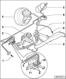

    ПОМЕНЯЙ МЕСТАМИ ВАКУУМНЫЕ ТРУБКИ ЕГР и ТУРБИНЫ !
    N75 - светлый клапан идет на турбину
    N18 - черный клапан идет на ЕГР
    Проверь в базовых,
    11-я группа - должен двигаться шток геометрии
    3-я группа - должен открыватся клапан ЕГР, у тебя он заглушен, просто вакуум проконтролируй

    Валер,по поводу соединения клапанов,проверил все по схеме которую я выложил все подключено так как на схеме,шток удлинил,покатаюсь посмотрю,по поводу клапана не знаю где подмену взять,скорее всего надо будет новый покупать,по поводу проверить вакум не представляется возможным прибора нет но попробую найти. ДМРВ поставлю новый который купил фото выложу как выглядит.
