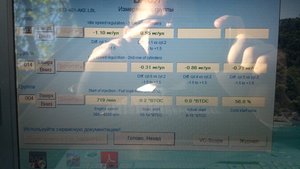

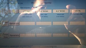

    Пишу что было сделано и проверено,еще раз оприсована топливная магистраль от бака до фильтра,воздуха нет!Опресован воздушный трак дырок нет!Поменяны все распылители на новые BAU,отрегулированы форсунки на стенде.Проверены метки ГРМ 6 раз все отлично!Поменян ДМРВ на новый оригинал!Поменян клапан Обратки на новый!Вскрыты недавно клапанные крышки все рокера на месте распредвалы муха не ....!Поставлен доп насос на помощь ТНВД. Воздуха в прозрачной трубке нет. Поменян на новый оригинал датчик температуры!Угол меняется в базовых без проблем зажигание стоит 1.8-2.0 ATDC заводится на холод.и горяч. без проблем зимой заводится так же в этом году простояв 3 дня -27 завелась с первого раза.Удалил каталики все....поменял все фильтра,КАК НИ ЕХАЛА ТАК И НЕ ЕДЕТ ТОЛЬКО ПРИ ДВОЙНОМ НАЖАТИИ НА ПЕДАЛЬ ГАЗА МАШИНА ПУЛЯЕТ РАСХОД 17 ЛИТ.UTUG ЧТО Я НЕ СДЕЛАЛ ЧТО МНЕ ГОВОРИЛИ!!!!

    Проделано много и правильно,логи последние смотреть нужно.

    передув у тебя как бы. Может клапан подклинивает, может геометрия. Сними логи а там будем смотреть. При одном нажатии и при двойном.

    про клапана скажу когда увижу 3 10 11 в динамике и 3ю в базовых. А так у меня они не трещат, а фишку я с них не скидывал

    Не так понял...Вот лог на х.х к стати сколько должно быть оборотов на хх на АКЕ.Логи в динамики сниму позже.

    обороты пляшут. Повысь их желательно до 766.

    Для АКЕ кваттры АКПП 742 стоковое значение, но вот провалы до 719 это неправильно. Можно попробовать в адаптации чуть изменить.
    Для KorbinDallas. Вот привожу док. уже не помню кто выкладывал. Попробуй поиграть. По крайней мере обороты хх сделай стабильнее.
