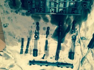

  20. mangustik
    mangustik Завсегдатай
    20 сен 2014
    589
    A6/C5 avant 1.9TDI AVF 2005
    #80 mangustik, 24 сен 2015
    с коробкой были проблемы,в режиме D вообще не переключала скорости,спасибо ребятам с форума,рассказали как что делать,снимал гидроблок,промывал,один момент интересный был,когда разобрал его,как называется не знаю правильно (фото приложил) в одной из большых пружин была еще одна маленькая пружина,её там не должно было быть,все почистил выбрал пружину,собрал,новое масло фильтр,и все стало как надо,ошибок нету ни каких,только в режиме типтроник можно переключить передачу около 2х оборотов,про 5 передачу вечером проверю
