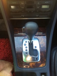

    Так у меня тогда вариатор?) а справа это что? Типтроник или мульт?
  13. ser_gr72
    ser_gr72 Старожил
    23 окт 2006
    28.386
    Второе название вариатора - мультитроник
