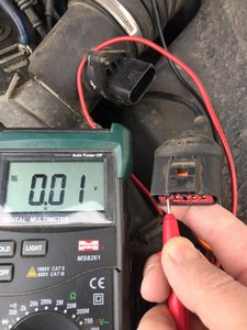

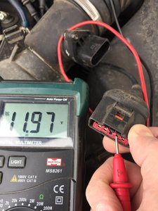

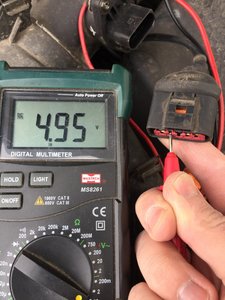

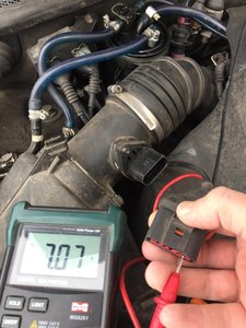

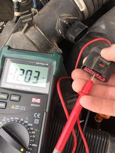

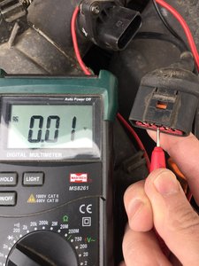

    Как то так
    напруга относительно "-" акб
    17A8E268-8D3B-4251-8FBE-D529AFEDCE98.jpeg 293098F7-DBFB-4C8F-BD79-4CCA0291A339.jpeg 7598B087-F60F-40C7-8C92-57DE9B220676.jpeg 019E8990-D64B-4DE3-8AEC-17E2DE2B991A.jpeg 504DB386-B382-4FB0-8A5E-552DDC0F85DD.jpeg

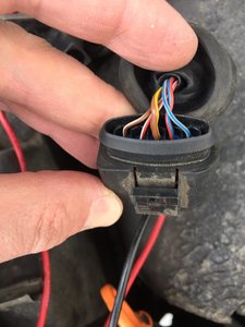

    Расположение проводов в колодке

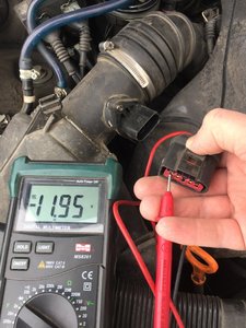

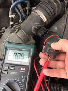

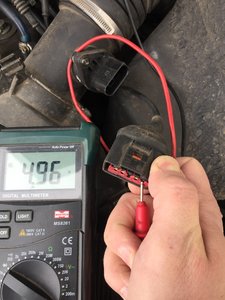

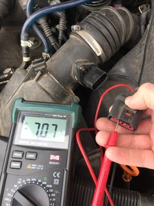

    напруга относительно "+"акб
    751AA511-6B6F-45ED-8BAB-CBDDB50C151A.jpeg F3C399BB-7BE7-4CE8-8D0D-2FCEADA71503.jpeg 6E705CC4-1A81-4744-A964-1F1A7E950119.jpeg CB72AC15-9248-454F-BFBC-CF7DE0635985.jpeg BAEB2078-ED7C-40EE-93B5-D5942EE0B82E.jpeg
