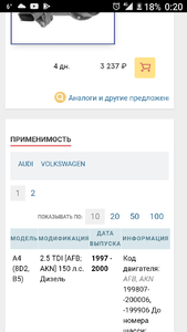

    Странно... У меня AFB и все работает... Когда датчик только купил писал логи... Все в норме было расхождения 2-3% от запрашиваемого воздуха... :( Как это все на машину влияет? Вроде нормально едет....

    И применяемость совпадает:(
