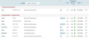

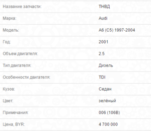

    Вы советуете человеку купить расходомер, а потом положить его на полку, или продавать на онлайнере годами за три копейки. Для справки: два расходомера (ставь HUGO) = б/у ТНВД. В АУДИ AKN на МЕХАНИКЕ стоит расходомер bosch в пластмассовом корпусе, глючный, а здесь стоит hitachi алюминиевый корпус.

    Буду брать насос В, по привязки проблем не будет? Или можно только поменять железо а мозг оставить?
