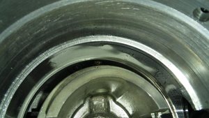

    Уже собрал.
    При сборке обнаружил выработку справа в районе кольца. С раковинами.
    Кольцо в этом месте цело.
    К доктору или замена (будет видно по факту).

    Да вроде место не критичное.
    Будем надеяться на лучшее.

    Полировал обойму или нет???

    главное чтобы в том месте где прилегают уплотнительные кольца, поверхность была ровной
