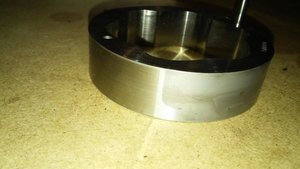

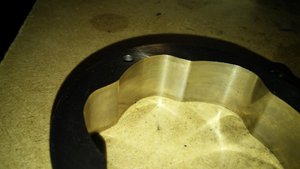

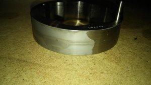

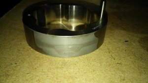

    Вот это влияет?
    Внутри кулачковая обойма целая, а снаружи есть потертости.
    Я так понял, что т.к. поршень двигает снизу, то трет сверху.
    Насос изнутри. Одна из сторон, проблем нет.

    Джонатан вас сейчас поразрывает. Где вы тут видите насос?

    Обойма кулачковая это, а насос дальше. Надо снять шкив, и отвинтить 4 винтика. Дальше, когда пластину поднимешь - вот он и есть шиберный насос. Там смотри шибера подпружиненны, не растеряй пружинки.

    Ну есть у тебя потертости на поршне (не глубокие кстати), с обратной стороны кулачковой обоймы ничего не значащая потертость.
    Это все не причины твоих проблем. Даже рассыпаная изоляция клапана опережения теоритически не может быть такой причиной. Т.к у каждого второго там изоляция в хлам. Но таких проявлений как у тебя не было, я про поздний угол.

    вот смотри у тебя верхний сектор затерт, значит под поршень чегото жмет или было чего то, как у всех , поэтому и получилось плакирование на этом участке.
    мастера которые тебе меняли мембрану на это даже не обратили внимание, а "пыли" поршне было много,
    Вот когда машинка нагревается и с ней тнвд, свободный зазор в мкм выбирается, газанув пору раз ты сегмент обоймы кулачковой загоняешь в раннее ком возвращает в позднее, потом при определенной температуре ее клинит как раз в позднем, вот тебе и твой угол...
    бери нулевку полируй обойму в корпусе посмотри
