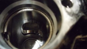

  11. ser_gr72
    ser_gr72 Старожил
    23 окт 2006
    28.386
    #71 ser_gr72, 16 янв 2016
    Чисто там.
    Разобрал и закинул фотки.
    ТНВД
    Скажите какие и я закину их в тему.

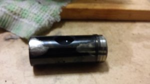

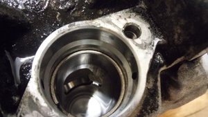

  12. sl1220
    sl1220 Старожил
    15 сен 2011
    8.254
    A6/C5 2.5 AKE 01г.
    Поршень потерт солидно, у меня меньше. Смотри на поршне и в канале наклеп. На самом поршне клапанок есть, проверь его нажимается - нет. Резинки там (то что управляет поршнем "гидроудар") тоже меняй. Если уж разобрал - можно и насос подкачки вскрыть, и сальник заменить до кучи. Продуй/промой каналы.

  14. ser_gr72
    ser_gr72 Старожил
    23 окт 2006
    28.386
    На фотке - да, а так, вроде и не очень.
    Меня удивило, что поршень потерт на 10-11 часов, а в корпусе потертости на час-два.

  16. sl1220
    sl1220 Старожил
    15 сен 2011
    8.254
    A6/C5 2.5 AKE 01г.
    Это странно. У меня на 1-2 часов и там и там.
  17. sl1220
    sl1220 Старожил
    15 сен 2011
    8.254
    A6/C5 2.5 AKE 01г.
    Слушай, провода от клапана отрежешь когда, замерь сопротивление и индуктивность обмотки, а то данные разнятся (на сколько помню), а надо бы застолбить цифры.
  18. sl1220
    sl1220 Старожил
    15 сен 2011
    8.254
    A6/C5 2.5 AKE 01г.
    Да нет. Посмотрел опять фотки - поршень на теже 1-2 часа у тебя потерт.
