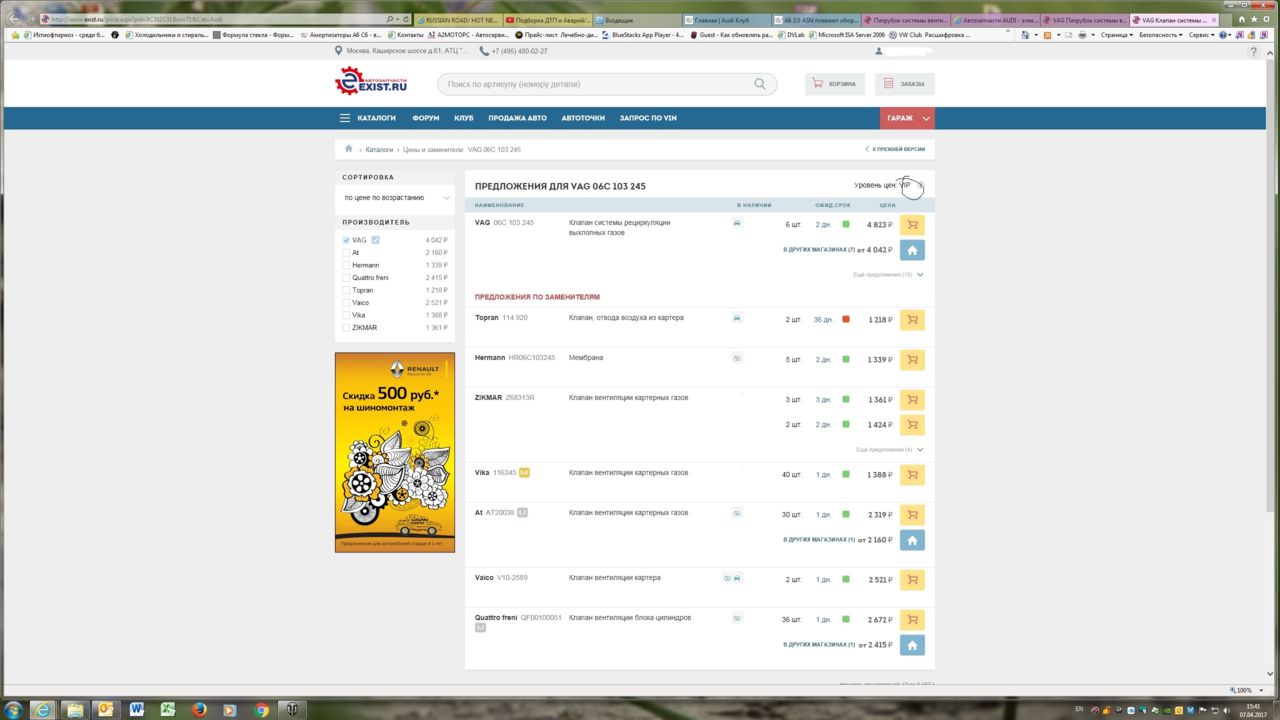

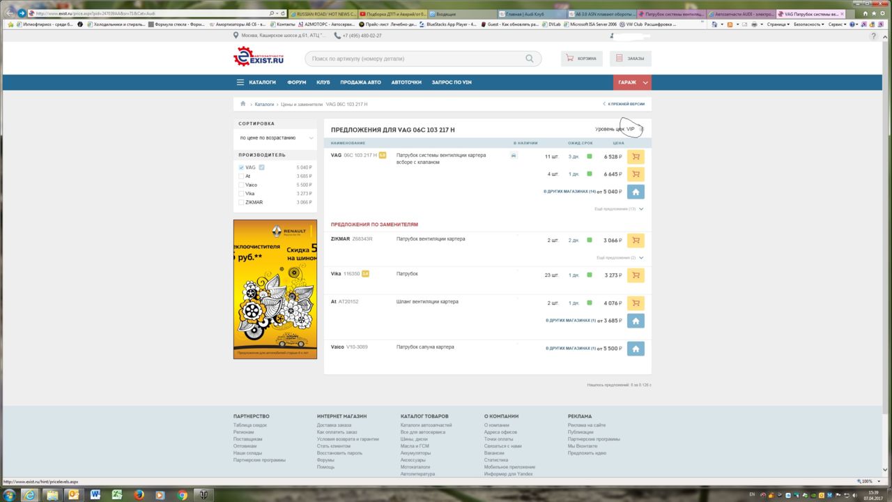

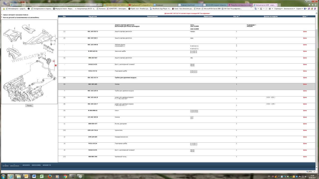

    если в экзисте то вот так получается
    76220
    Это система в целом
    76218 Это стоит клапан с трубкой.
    76219 Это только клапан.
    merliniQ нравится это.
