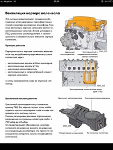

    Добыл информацию по своей проблеме - вентиляции картера коленвала
    Виноват (порвался как и говорили клубни выше) редукционный клапан в циклонном маслоотделителе.
    Посещает мысль что эту неполадку в принципе можно отремонтировать без замены крышки ГБЦ, необходимо поменять диафрагму клапана регулировки давления которая на текущий момент порвана.

    Если смотреть на следующий рисунок и читать что там написано
    следует то что если заглушить шланг в строну воздушного коллектора, то разряжение в картере коленвала прекратится, но в то-же время по идее начнется попадание картерных газов в атмосферу, что вызовет негодование Гринписовцев, но двигло по идее должно начать работать без дрыганий.
    Поправьте меня если я рассуждаю неправильно.

    Прочитал много лит-ры, рассуждал я не правильно, нифига это не ЕГР, т.е. в двигателе 3,6 FSI, вентиляция картерных газов и ЕГР сделана как то в куче, и глушить патрубок нельзя, возникнет избыточное давление и полезет масло со всех щелей.
    Но на форуме Туарегов, парни расковыряли старую крышку и выяснили что циклонный маслоотделитель спокойно вынимается из корпуса крышки и легко разбирается, в таком случае необходимо заменить только мембрану, а не всю крышку целиком. Теперь они ждут заказанную мембрану, которая стоит около 300-500 руб., кстати мембрана от китайской Черри, стоит на ней ВАГовская мембрана. Пока что сам в ожидании результатов их испытаний.

    Вопрос решил, правда решил уже давненько, по времени уже прошло две замены масла, полет нормальный.
    Все как и писал выше, обошлось заменой клапана (~ 300 р. с доставкой в сибирь) вместо замены крышки (~15 тыр. через екзист и 25 тыр. у официалов), в общем то все не так уж и сложно, хлопотно снимать воздушный коллектор, еще хлопотнее его обратно корячить одному. Потратил полдня на ковыряния, зато в мотором отсеке все рассмотрел, все протер, под крышкой клапанов тоже все рассмотрел, цепи ГРМ все еще как новенькие.
