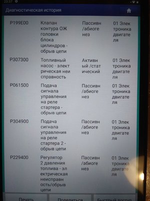

    После чистки дроссельной заслонки начало происходить что то странное, начали плавать обороты, глохнет мотор. Ругалась на : датчик давления топлива в рампе, дроссельную заслонку. Пробовал все это менять с заведомо исправного авто. Не помогло. У кого было подобное, помогите пожалуйста с решением данной проблемы.

    Ищи проблему в проводке, где-то перетёрлась и замыкают между собой или на массу провода.
