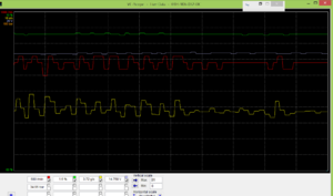

    Доброго времени суток
    Уже год с машиной странности, вроде не критично, но есть переживания, что в будущем может перерости в серьезную проблему
    Авто: Audi Q7 2010, 3.6 FSI BHK, LLK, Катов нет (и физически и программно),
    Суть: на холостых почти всегда, на прогретом авто, просаживаются обороты с равными интервалами где-то каждые 2-3 сек., иногда это видно по стрелке тахометра (как на видео), иногда тахометр стоит как вкопанный на ХХ но дрож чувствуется. По VСDS обороты с 640 просаживаются до ~560, потом скачек до 720 и снова ровно 640
    Иногда проблема уходить, и обороты держаться идеально
    На графике сверху вниз: Нагрузка, обороты, расход воздуха
    Воздух при прогретом двигателе на нормальном ХХ - где-то ~3.8g/s
    Давление топлива по высокой части - в норме, по низкой - где-то 6кг/см
    Пропусков зажигания и ошибок нет, тяга нормальная
    КВКГ поменян, свечи новые
    Как вариант - одна форсунка, но ведь проблема иногда исчезает и не проявляет себя вообще несколько поездок
    Дополнительно: - Высокий расход + с левой выхлопной трубы прилично парит но НЕ антифриз и НЕ масло. Просто пар от бензина + едкий запах, предполагаю дело в неправильной смеси
    По 32 группе: Bank1 (idle 1.2%) (partial 7.8%), Bank2 (idle 0.0%), (partial 3.5%)
    Что еще можно глянуть?, не менять же разом все форсунки, ДМРВ, лямбды... Как определить виновника?

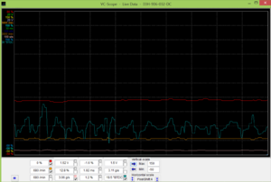

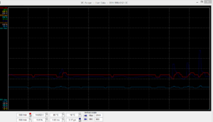

    Вы имеете в виду график оборотов на холостых или графики "на оборотах"? Выше например я уже выложил одно фото, с графиком оборотов на ХХ. Я не диагност, зачем так критично? За последние несколько недель наблюдал за разными параметрами, как на ХХ, так и под нагрузкой. Я как раз сюда и пришел за подсказкой и помощью, что и как смотреть.
    Красный - обороты, синий - воздух, голубой % открытия ДЗ

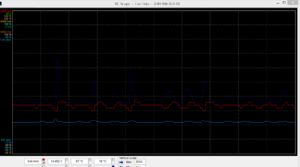

    А вот здесь видно как скачет угол зажигания (голубой, красный - лямбда рег.)
