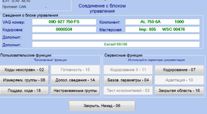

    Вышел что необходимо с коробкой провести обновление или сброс параметров. В итоге была найдена новая официальная прошивка для нее.
    Было 1470 стало 1990. Коробку не узнать стала как новая, и легче и тячговитей, алгоритм включения передач совсем другой.
