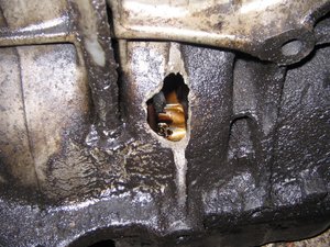

    Франция
    Тебе скоро поршень покажет "Дружеский привет" из-за неправильного угла

  15. quattrosens
    quattrosens Старожил
    21 сен 2010
    17.156
    Франция
    Пробьёт :)))

    немогу понять, как неправильный угол может привезти к пробитию поршнем блока?

    слишком ранний угол впрыска может привести к этому
    взрыв происходит в такте сжатия, а поршень еще идет вверх, сжимая взрыв, огромная нагрузка на поршневую !!
