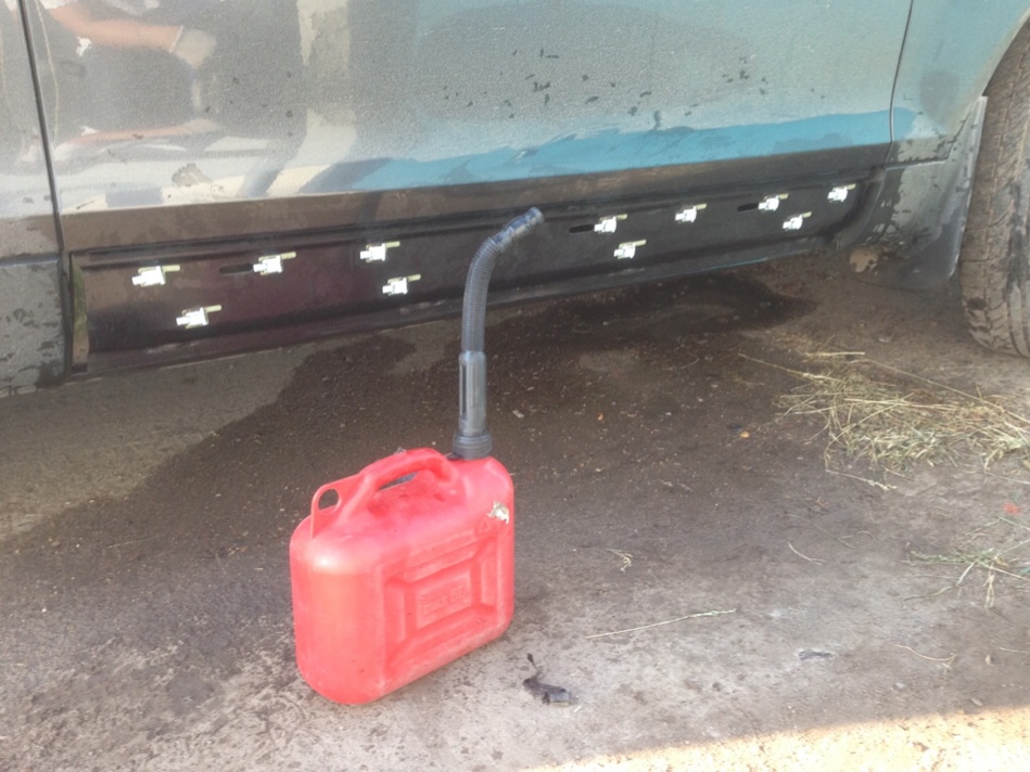

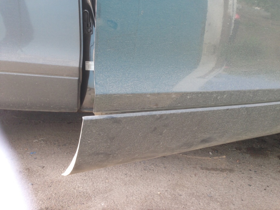

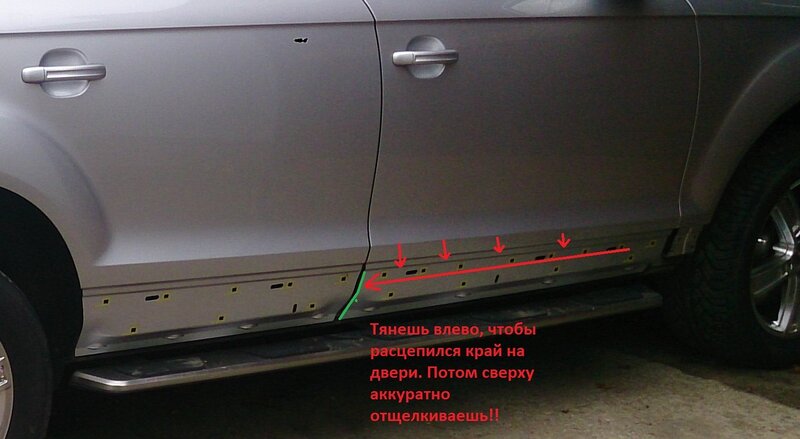

    Вчера в тайге без объявления войны был вероломно атакован ПНЁМ :) самым настоящим ПНЁМ от дерева. Этот супостат применил маскировку из высокой травы.
    Снизу пластиковая накладка двери смялась и выскочили клипсы сверху. Появилась щель около 2-3 мм. Не красиво :(
    Хочу снять её, нагреть феном и выгнуть на место. Попробовал тянуть на себя - не получилось, крепко сидит. Тянул довольно сильно. Боюсь обломать с дуру.
    Подскажите как она снимается??

    сдвигается она назад. Открываешь дверь, ухватываешься и тянешь против движения

    Вот фото, это чтоб снять.
    Главное не забудь когда когда будешь одевать клипсы, у них есть сервисное положение. То есть одеваешь накладку снизу и сбоку, вставляешь клипсами в дырки двери и защелкиваешь, после этого двигаешь накладку по направлению движения машины, до щелчка!!

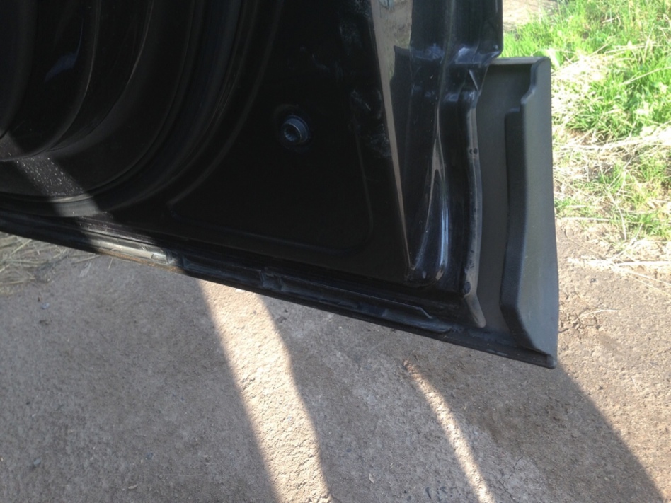

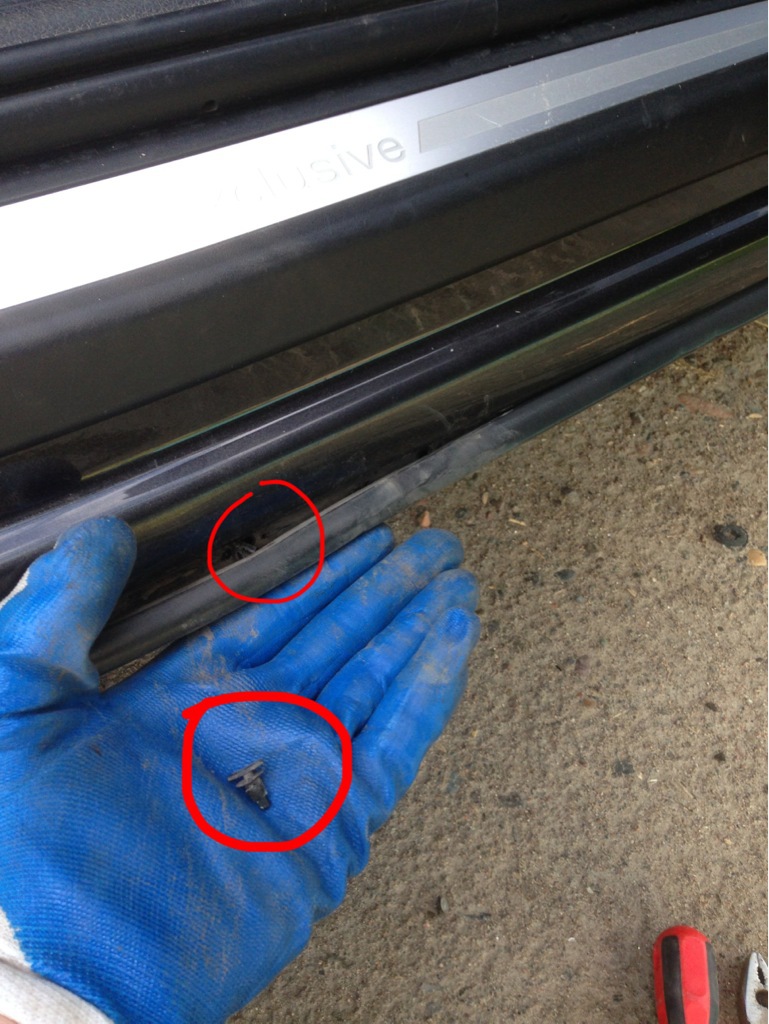

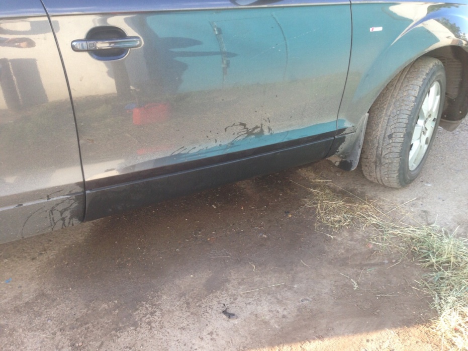

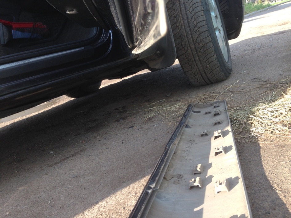

    Сделал ремонт накладки. Всё как в инструкции выше. Сдвинул к заднему колесу на 4-5 см
    И снял на себя

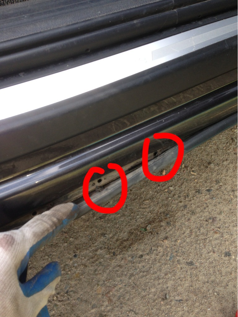

    После снятия обнаружил скрытые дефекты от нападения лесного пня- замят нижний край двери. Поэтому накладка пластиковая двери выгнулась. Дверь без проблем отрихтовал и выровнял плоскогубцами.
    Собрал все в обратном порядке. При сборке надо не забыть поставить стопор. И всё тщательно помыть...
    Так же был оторван уплотнитель двери. Одна клипса не выжила :(. Может кто знает номерок????
    Может кто знает номерок этой клипсы уплотнителя????

    4L0837485 -- пружинный зажим

    Родная клипса/ пружинный зажим была чёрная - заказанный пришёл беленький :) . Поставил, встал как родной. Virtuoz, спасибо. Заказал побольше, про запас :)
