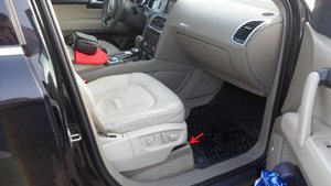

    Подскажите, может кто знает номерок пластмассок, которые закрывают салазки передних сидений со стороны задних пассажиров или они целиковые на каждую сторону ?:shock:

    Присоединюсь к просьбе, только мне нужны салазки водительского сиденья - сломал крепеж, когда неумело пытался до аккума добраться.

    Я тоже про водительское сидение, наверное там они одинаковые с пассажирским)

    Накладка для направляющей:
    7L0 881 087 D4PK черный
    7L0 881 088 D1CT светло-серый
    Или
    7L0 881 479 H1CT

    Это левая или правая?

    Спасибо. Черной по этому номеру в экзисте нет:shock:

    Справа спереди светлая, номер 6
    номер 4 (черный) 7L0 881 480 J4PK
    номер 3 (черный) 7L0 881 478 J4PK

    По моему левая... Можно по Экзисту пробить.
    Там еще сзади есть №7

    Так номер 2 или номер 6 нужен?
    Номер 6
    7L0881088E4PK (черная)

    Как я понял, длинная (6) это основная, существующая. 2 эта крышка сверху, могу ошибаться. Там еще задние есть.

    Наоборот

    Номера: 1,2,3 и 4 это видимо и есть пластик, который закрывает железки

    Снимать нужно сперва заднюю часть потом переднюю

    1 и 2 разные для левого и правого сидений:ded:

    В общем, объясню на своем цвете (WINе):
    Водительская сторона:
    правая 7L0 881 479 M1CT
    левая 7L0 881 477 M1CT
    Пассажирская сторона:
    правая 7L0 881 464 K1CT
    левая 7L0 881 463 M1CT

    Та же беда, поспешил и сзади хрустнуло. Вытащил черные пластик который закрывает направляющие, там часть отломилась на каждом. В итоге Затолкал на место и больше не трогал.

    Видимо в цвете Soul (черный) будет так:
    Водительское сидение:
    передняя правая: 7L0 881 479 H4PK
    передняя левая: 7L0 881 477 H4PK
    задняя правая: 7L0 881 480 J4PK
    задняя левая: 7L0 881 478 J4PK
