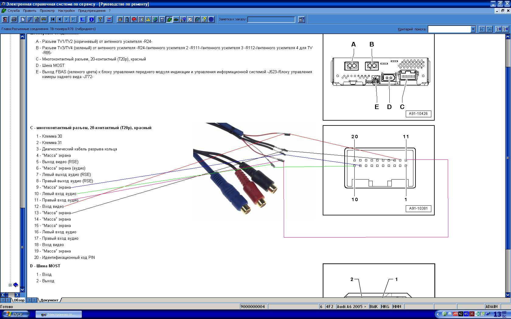

  6. mihei13
    mihei13 Участник форума
    2 апр 2011
    216
    AUDI-100 2.0 1993
    Прошу прощения. Подскажите где эти чёртовы входа AV1 и AV2. Ну ни как я их не найду. По ссылке что ребята дают у меня как то всё по другому . И блок этот (если это он) справа а не слева. И цвета разъёмов другие. И какая модель блока не понятно. :cry:
