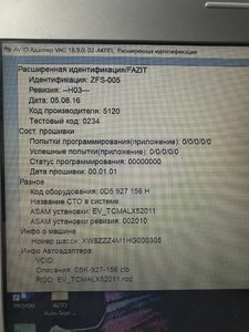

    Господа, подскажите, как можно с помощью шнурка проверить версию прошивки? То что сам смотрел на фото. Дилер говорит актуальная версия прошивки. Хотя есть жалобы при переключении.
