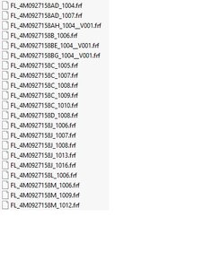

    1016 это для мехатроника с 4M0927158J, для некоторых вообще по 1-2 варианта.

    Дело не в маркировке АКПП, а какой мехатроник стоит, у меня например 4M0927158J. Смотрите какие у Вас и сравнивайте прошивки.

    Вот мой лог с OBD11:
    02 Электроника коробки передач
    Описание системы: 0D5 30TDIRdW
    Номер программы: 4M0927158J
    Версия программы: 1016
    Hardware номер: 0D5927156H
    Версия блока управления: H05
    ODX имя: EV_TCMALX52011
    Версия ODX: 002010
    Длинное кодирование: 100000
